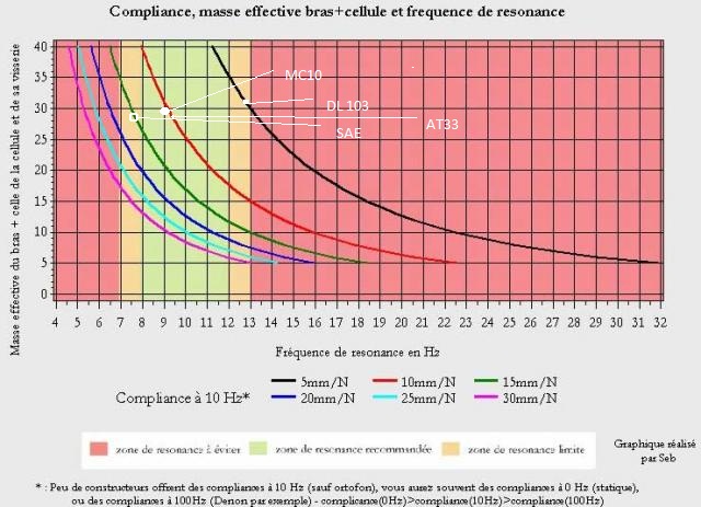

Il est possible que vous connaissiez ce graphique, très intéressant pour se rendre compte que plus la compliance, c' est à dire l' élasticité de l' équipage mobile, diminue, plus la masse de l' ensemble en mouvement doit être élevée.
Cela permet de constater avec une DL103 qu' il est nécessaire de dépasser les 40 grammes pour arriver à une résonance en accord.
La Decca est donnée pour une compliance latérale de 15 et verticale de 10 ... en fait, en latéral, elle est bien plus basse et se rapproche du niveau de certaines SPU, voire de la DL103 c' est à dire entre 5 et 10.
Ceci conjugué avec le fait qu' elle se sente mieux sur un bras unipivot font que pour ma part, les meilleurs résultats que j' ai obtenu sont (jusqu' à ce jour) sur le Stax ... J' ai du l' essayer sur une dizaine de bras ...
Pour en revenir à l' accessoire AR Final, il est monté sur ce bras car le Stax est un bras long mais pas très lourd ... Le déport des masselottes permet une variation de l' inertie sans augmenter la masse ...
La Decca est montée sur un porte-cellule Dynavector de 15 grammes ce qui donne pour l' ensemble environ 40 grammes, à cheval sur le graphique entre la courbe de 5 et de 10.
Dans tous les cas, on peut compenser le manque de masse globale avec des masselottes à intégrer sur le porte-cellule

je ne connaissais pas ce graphique. Merci pour l'éclairage clair, net et précis  |
