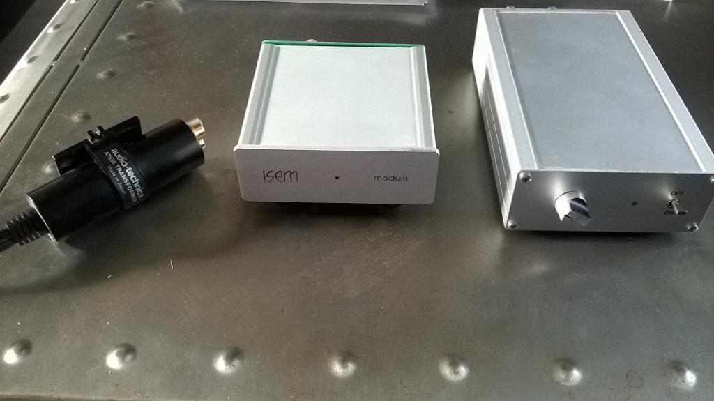

hello de ma promenade à Rennes j'ai ramené ça : dans l'ordre : ce que je croyais être un ortofon STM 72 est en fait un AT 630 , un Isem Modulis et un Hiraga
deja écouté l'Hiraga , on oubli , grosse ronflette AT 630 fonctionne mais je ne suis pas sur le cul , c'est haut perché trop aigu , le reste est pas mal mais c'est pas a mille lieu de ma 2Mred
me reste le Isem mais bonjour les réglages, y a des données que j'ai pas ou je pige rien voici les spé de la Quintet et de l'Isem , si quelqu'un peut m'aider :
Technical data | |  | | Output voltage at 1000 Hz, 5cm/sec. | 0.3 mV | | Channel balance at 1 kHz | < 1.0 dB | | Channel separation at 1 kHz | > 23 dB | | Channel separation at 15 kHz | > 15 dB | | Frequency range at - 3dB | 20 - 25.000 Hz | | Frequency response 20-20.000 Hz | +/- 1.5 dB | | Tracking ability at 315Hz at recommended tracking force *) | 80 µm | | Compliance, dynamic, lateral | 15 µm/mN | | Stylus type | Nude Shibata on Boron cantilever | | Stylus tip radius | r/R 6/50 µm | | Tracking force range | 2.1-2.5 g (21-25 mN) |  | | Tracking force, recommended | 2.3 g (23 mN) | | Tracking angle | 20° | | Internal impedance, DC resistance | 5 Ohm | | Recommended load impedance | > 20 Ohm | | Cartridge body material | ABS/Aluminium | | Coil wire material | Aucurum | | Cartridge colour | Black | | Cartridge weight | 9 g | *) Typical value | |
http://thorens.idler.vraiforum.com/image/110/5/2/5/wp_20150615_011-4ba727c.…
 merci les gars

le dip switch est un inter multiple dédié au ci :
dans tons cas 8 switchs (inters)
de 1 à 3 par combinaisons de positions tu choisis l'impédance d'entrée : de 47 ohms à 47 kilo (classique)
de 4 et 5 tu choisis le gain
de 6 à 8 tu adaptes la capacité
le "on" est repéré par un point noir quand il est sélectionné et tu le repères sur le dip switch par le marquage ("on" est en haut sur la ligne supérieure du marquage)
c'est juste de la combinaison "chiffrée"
dans ton cas , je commence par z=100 pour descendre plus tard à 47 ohms
dans l'ignorance c=147
et je ne mets pas le max de gain donc g=46
tu auras tout loisirs de reparamétrer ensuite en écoutant |

voudrais-tu par hasard du très concret ?
1 off 2 on 3 on 4 off 5 on 6 off 7 on 8 off
au départ : pour avoir une base de jugement |

ensuite , on fait varier l'impédance (vers 47 ohms) et on compare en modifiant le gain
ensuite , on joue avec l'adaptation de capacité (je doute que beaucoup puisse suivre à l'oreille ....)
