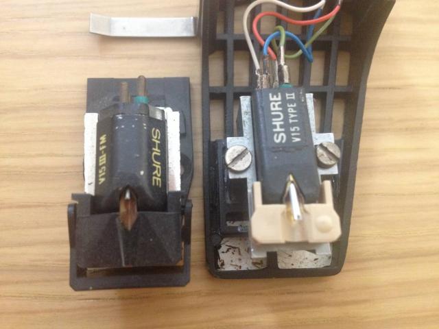

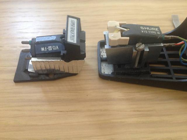

Poste nous des photo Guillaume quand tu la recevras, merci.
Ma p'tite contribution :
Une V15 II et une III FM

Ta III FM n'aurait-elle pas besoin d'un diamant ?

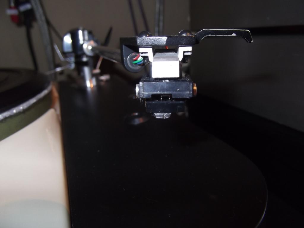

V15 V sur bras Mayware FV (dont je vous ai rabâché l'an dernier qu'il faisait mieux qu'un 3009 avec cette cellule)

En effet, je l'ai trouvé telquel dans une boite de cellule d'occase à vendre (coup de bol)... j'ai commandé et reçu un diamant ersatz il y a peut de temps, je ne l'ai pas encore monté, ni testé
