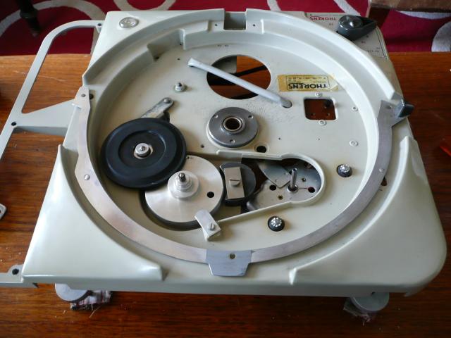

Donc, j'ai continué... J'avais perdu bille du fond moteur (enfin je crois car je n'en avais pas??), merci MrF.
Je dis je crois car après remontage avec une bille de 3mm, quand je ferme le moteur, ça ne tourne plu... , j'ai du intercaller les rondelles, bref, je trouve l'ajustage qui va bien, le moteur tourne à vide avec une bonne inertie, puis remontage....
puis on joue du fer à souder (j'avais pris pleins de photo du cablage, oufff )
puis enfin de face..... après un très gros décrassage !
poulie + courroie, de 1978 acheté chez le revendeur REVOX de Regensdorf en CH.... (galet+2courroies)
