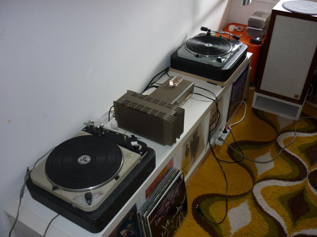

voila c ' est moi le nouveau proprio de la td 124 qui etait a vendre sur le forum thorens , ca faisait un bout de temps que l ' envie d 'une td 124 premier modele me travaillait mais voyant les prix explosé j ' avais laissé tombé le projet .
je suis super content d ' avoir les 2 modeles l' un a coté de l' autre . la platine a besoin d ' une remise en route d 'un nouveau bras (bref un nouveau projet ). pour le socle j' ai pensé a un truc qui peux etre pas mal " resinor " une peinture a base de resine qui donne une finition impec , pour le bras aucune idée pour le moment Neutral

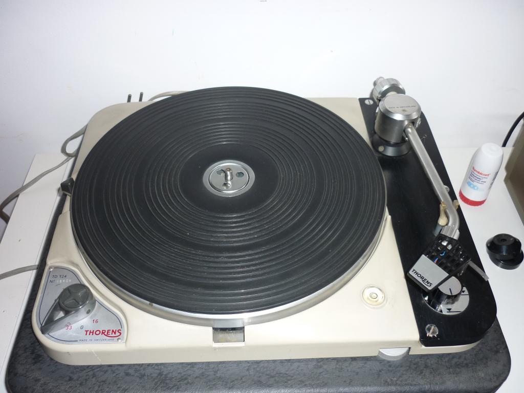

Bel achat  Crying or Very sad
Le TP14 pourrait bien convenir mais avec un autre porte cellule, le TP50, parce que là, avec le TP60, c'est une hérésie !
Le TP50 est un porte cellule droit contrairement au 60 qui donne l'angle d'offset à la cellule. Du coup, là, l'angle est doublé Shocked
C'est la même erreur qui est trp souvent commise sur les les TD150 et leur TP13.
En tout cas je t'envie, elle est superbe Okay
Pour Résinence, fais gaffe, ça revient très vite cher et pas facile à appliquer sur les faces verticales ( les tranches du socle ).
J'avais évoqué ça sur le topic de la 134.

ouais je sais pour le porte cellule , il etait fourni avec .L ' arriere du bras a tendance a s ' affaisser y ' a t ' il une solution pour le remettre d ' aplomb ?

Pour Résinence, j"ai vu les démos, produit très liquide. S'il faut traiter face par face il y en a pour au moins une semaine pour faire la finition. C'est ce qui m'a un peu freiné, l'aspect ardoise me plaisant pourtant beaucoup.
Pour le cul du bras, vois avec Samy qui a refait le sien avec de la gaine thermo en mutli couches à la place du caoutchouc.

Par contre,ce n'est pas le léve bras d'origine ça..?

Le lève bras est bien d'origine : c'est une planchette de 124MkII équipée d'un TP14, donc avec le même bouton que sur les 135MkII.
Pour rester stock, il y aurait dû avoir de monté dessus le BTD12S et non le TP14, avec son bouton spécifique, identique à celui monté sur la 124 de Thierry.
Pour le socle :dépeçage, enduit, ponçage et peinture en bombe, pistolet basse pression ou passage chez un carrossier.

Ou simplement juste lui trouver un TP50 et s'en servir en " plug & play de secours "  Okay

je vendrais peu etre le bras ( prix forum ) si je trouve un bras long  mon but  beaucoup plus tard  c ' est de lui coller une spu .

pour le  contre poids  qui s' affaisse tu peux suivre ce tuto  http://www.pinkfishmedia.net/forum/showthread.php?t=86673 quand tu arrive a 'l'étape du message 13 tu peux remplacer la gaine néoprène par 4 5 couches de gaines thermo superposées afin de reconstitué le silent bloc
n'hésite pas en cas de besoin
