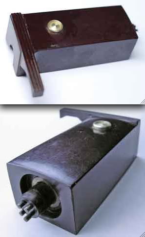

Vous vous rappelez peut être que j'avais pas mal de probleme sur mon bras headshell pas aligné mauvais contact mauvais ressort j'ai donc choppé un bras de rechange il y a quelque temps au Canada et je viens de choppé le PC aux US
Attention si vous voulez changer votre headshell il y a 2 types de connecteurs
moi j'm'en fou j'ai les 2
me suis pas fait chier j'ai repris les photos de lencoHeaven
http://thorens.idler.xooit.fr/image/94/c/c/5/b60-headshell-3c3a77b.jpg.htm

C'est totalement incompatible ?
En regardant les photos, j'ai l'impression que pour un modele, il y a contct par appui, et pour l'autre il y a pénétration (inutile de vous déchaîner avec des blagues plus que douteuses), ce qui, de ce point de vue les rendraient compatibles ?
Et comme je cherche un porte cellule ... ( les petites fiches fines)
PS : encore un confirmation que ces L70, c'est de la daube, debarassez vous en en adressant un avis d'information pour reécupération au L70 FUC

Oui c'est incompatible  celui qui appuis par contact les pin sont monté sur ressort et sont plus large et ne permette pas au headshell de s'enfoncer assez je pense que les "petits trous" sont plus répandus les autres
les petites pin ne sont elles pas montées sur ressort et ne permette pas non plus au headshell a grosse pin(e?) de s'enfoncer (décidement) assez Mr. Green
 peux tu  nous faire un dessin ? Mr. Green
