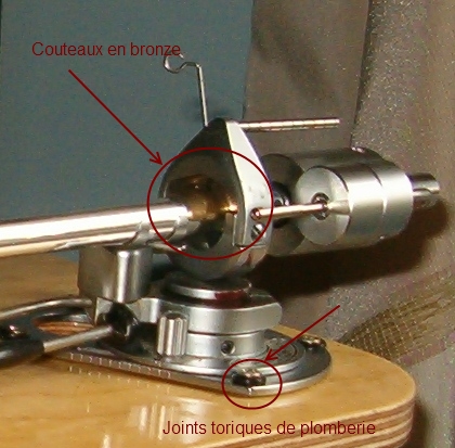

Posté le: Mer 5 Oct 2011, 12:53 Sujet du message: mamienne à son arrivée |
la remise en route définitive (avant nouveau socle) approche.
le bras a trouvé sa place...
Mon exemplaire a été "touiqué" par son ancien propriétaire, avec des couteaux en bronze. En revanche, il lui manquait les joints en caoutchouc sur les 4 vis de fixation, remplacé par des joints toriques de plomberie...
Autre touique, un recablage du bras en fils de litz isolés teflons, et sur les 5 brins, 4 soudures m'ont successivement lâché en cours d'installation, il a fallu les refaire...et remplacement de l'embase par une embase RCA, qu'il va falloir que je fixe sur la planchette à grand renforts de petits bouts de bois sur le dessous je ferai de meilleures photos
