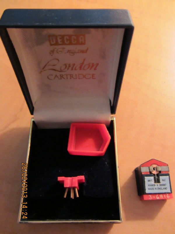

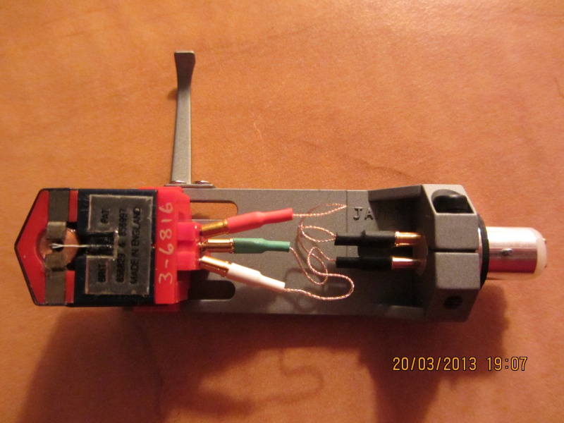

Voilà ma cellule Decca London Blue, retipée en diamant Paratrace par John Wright.
Achetée sur le vert il y a plus de 6 mois, testée au début mais personnellement jamais satisfait.
Du coup elle est partie il y a 3 semaines chez John Wright pour révision.
Après ré-alignement et test, de retour au bercail.
Avant, beaucoup de distorsions audibles, son fouilli à haut volume, aigus qui bavent : la cata !
Maintenant, très heureux du résultat, la sonorité est très originale.
Un très haut niveau de sortie, une patate de fou, du détail (beaucoup de détails), des aigus ciselés et des basses pas trop envahissantes mais neutres et tendues.
C'est une vraie loupe sur les disques, mais du coup dès que l'enregistrement est mauvais ou que le disque est abîmé, ça s'entend.
Les Denon DL-103, 110 et 160 ont tendance à gommer un peu ça.
A conseiller sur un système plutôt rond (ou mou, pour le réveiller); je crois qu'elle sera parfaite sur mon Lulu.
Inconvénients :
- capte tout le magnétisme ambiant (à haut volume, on entend quand elle passe au-dessus du moteur de la TD135)
- difficile à marier sur un bras et réglage (il paraît que les uni-pivots lui vont très bien)
- mauvais suivi du sillon à la moindre vibration
Par exemple, sans rajout de la plaquette en métal et un réglage du bras au poil de cul, j'avais vite des distorsions audibles dans les aigus et un mauvais suivi de la piste à la moindre merde sur le vinyl.
En gros, une cellule qui se mérite, mais très attachante ! Okay

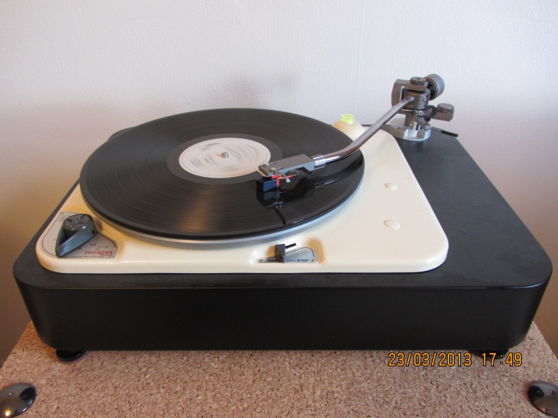

Sur la Thorens 135 et le Jelco 12" (ne pas faire attention à la poussière) :

Sur les photo, elle parait très avancé sur le porte cellule, et même devant celui-ci. Effet d'optique?
Elle a une drole de gueule cette cellule, j'aime bien.
petit à petit, l'oiseau fait son nid...
Revenir en haut

Tu as raison, c' est ce que j' ai pensé en voyant les photos de Gabi, qu' elle était un peu trop en avant ...
C' est peut-être un effet d' optique

Effectivement, on dirait qu'elle est un peu en porte-à-faux, mais je vois que c'est pareil sur la photo de ta Super Gold Jean.
Après j'ai respecté au millimètre la bonne distance d'installation et l'alignement au protractor.
Mais vu que les Decca se fixent par le cul et qu'il y a un vide jusqu'à l'avant de la cellule, on a vraiment l'impression qu'elle est trop en avant.
