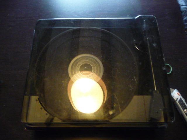

La première à un capot superbe avec le bossage du bras, j'en avais jamais vu. La cellule doit pas être mal non plus....

Grave, il est marrant le capot de la première !

* Le couvercle moulé ( bleuté?) de la première photo est le couvercle d'origine des "made " , c'est la première fois que j'en vois un ! méga rarissime !!! et en plus il semble entier ?

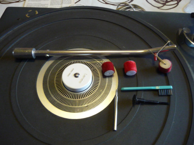

salut Eric
le capot est entier juste un peut rayé mais pas bleu ,fumé plutôt
je les est entièrement démonté vendredi pour leur décrassage et révision , j'ai attaqué un socle lourd à incruster dans une des plinthes d'origine j'espère le finir aujourd'hui
la plinthe de la première a une particularité , elle est recouverte de deux placage différent , un sur les coté et un autre pour l'avant et l'arrière , je ne sais pas si c'est d'origine
je vais me mettre en quête de stylet pour les cellules ,une M91 et une M44

la plinth de la première est une "faite maison" , ça se voit à la découpe intérieure qui reprend pil poil le gabarit qui était livré à l'époque avec les versions à encastrer . La plinth d'origine des première made est comme celle des L75 mais sans la "rallonge de droite avec les oeillets pour la béquille du couvercle" et elle est plus légère niveau paille de bois etc... par contre la caisse de la deuxième pourrait bien être une Lenco d'origine...
sur le bras L75 base , perso je préfère les stylets elliptiques; en 1. la PickeringXV15 /D625E-D625DJ ( DTL2,3) -Stanton 681EE . en 2 la Shure M75-91-93 stylets ED,EJ, HE... ( dans l'idéal avec des VB's laiton! )
perso la pickering V15 je la garderai pour un bras bien lourd , un vrai lourd de chez lourd, pas comme le L75 ... |

... Pourquoi j'ai parlé de la Pickering V15 ?? ...
Tu as aussi une M44 en fait !... Sur le L75 la M44 avec le stylet N55E sera bien si tu veux utiliser cette cellule ( VTA/SRA à 16° ; et ça c'est chiant avec le bras L75!) ... |
