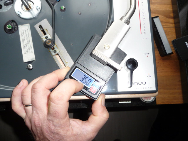

Posté le: Lun 18 Nov 2013, 13:49 Sujet du message: Lenco L70 de papamano |
pour répondre a JG deja
ca te parait cohérent ?
en suite
pas un bruit , je crois pas mentir en disant que c'est la plus silencieuse des Lenco que j'ai eu , la référence pour moi était ma L78 ; 5 cm du plateau, avec celle ci j'ai l'oreille sur le CP......une tombe , est ce due au goudron ou au socle pas tres lourd mais en bois brute au lien du MDF
je me suis un peut tiré les cheveux pour régler le VTF , c'est HIPER SENSIBLE ces petits ressort
et et et musicalement attendez vous ....................
nul a chier passer votre chemin , rhabatez vous sur un Teppaz ou pire sur une thorens

Posté le: Lun 18 Nov 2013, 15:18 Sujet du message: Lenco L70 de papamano |
Pour la cellule : bon couple avec la M44
Je suis plutot a 3.2 je vais essayer 3.5 Le bras est quasi impercptiblement tombant
Il faut essayer de mesurer au plus pres de la position reelle en fonctionnment.

E.P .
Inscrit le: 22 Jan 2012 Messages: 814
Posté le: Lun 18 Nov 2013, 15:25 Sujet du message: Lenco L70 de papamano |
Ahhh enfin !!!
Bravo elle est très belle dans sa nouvelle boite ...
| papamano a écrit: | merci Ben , mais je crois pas qu'elle va rester comme ça , trop claire a mon gout
Perso je serais pour une petite teinte du bois dans une gamme "chaude" , quelque chose de raffiné et rustique (voir même exotique ?)
* Si ton stylet est bien le N44 E alors tu es dans le bon pour le VTF ( 3,50-3,85 ça le fait ) |

papamano .
Posté le: Lun 18 Nov 2013, 23:51 Sujet du message: Lenco L70 de papamano |
salut Eric
oui c'est bien un "E" , pour l'instant 3,5gr , je monterai crescendo jusqu'a 3,85gr
@JG oui j'ai vue que l'étrier était difficile d'accès (dommage) , je démontrais et j'en profiterai pour combler l'espace entre le PC et la cellule

papamano .
Posté le: Mar 19 Nov 2013, 08:22 Sujet du message: Lenco L70 de papamano |
l'espace entre le porte cellule et la cellule , la cellule est fixé sur deux petits plots ,entre ces plots y a du vide et ta cellule repose sur rien a part ces plots , donc je vais combler cet espace pour une assise parfaite de la cellule .
