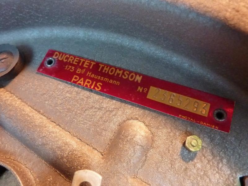

Ouh la la !!!!
si ça me cause ? Un peu mon neveu !
même si je suis (j'ai été) plus de la génération Thomson-CSF au niveau transmissions , Mr Ducretet est à mes yeux l'inventeur de la transmission radio ; il existe beaucoup de débats contradictoires à travers le monde mais là , il n'y a pas photo : c'est avant la première guerre mondiale
Ducretet-Thomson , c'est l'entre-deux geurres quand Thomson avale la société Ducretet qui à ma connaissance ne faisait que des postes radio (j'en possède quatre qui fonctionne parfaitement dont un avec l'oeil magique)
j'ignorais qu'ils avaient fait des tourne-disques sauf dans de superbes meubles de salon (mais je ne pensais pas qu'ils les fabriquaient eux-mêmes)
ta trouvaille frappée du sceau de l'entreprise est donc antérieure à la deuxième guerre !!!!
je vais chercher de ce pas ce que raconte l'ami gogole sur cette historique très grande marque (au moins en radio) |

Posté le: Jeu 8 Mai 2014, 10:05 Sujet du message: Ducretet Thomson à galet |
| As tu une petite photo de la cellule ? |

Posté le: Jeu 8 Mai 2014, 10:40 Sujet du message: Ducretet Thomson à galet |
je dis obligatoirement une ENORME CONNERIE (la confusion mentale sans doute du vieux qui vieillit mal !!!)
on trouve en 57 encore le logo Ducretet Thomson ....

Posté le: Jeu 8 Mai 2014, 14:40 Sujet du message: Ducretet Thomson à galet |
Hi, ha...
Merci pour les info Mr Jac. c'est bien une platine de la fin des années 50. Je l'ai déjà vu monté dans des meubles radio, ou dans des valises. C'était en générale du lourd, du peut-être même du professionnel ou semi-pro pour l'époque (?). Elle est en effet tout en tôle épaisse, avec un gros moteur. Elles avait aussi une petite soeur, avec le même bras, mais une forme do tôle arrondie sur le coté gauche.
(j'ai mis à jour la présentation avec des nouvelles photo)
J'ai aussi été fouiller sur gogol... :
- J'ai vu que cette platine avait aussi été vendu sous le nom de Supertone S3 en valise amplifiée (voir doc ci-dessous) - que cette platine avait eu des applications dans des cinéma - qu'elle avait été montée en valise d'enregistrement sur bande (enregistrement du disque + un micro) avec des projecteur ERCSAM
Ptitbull, our les cellules, je fais des photo....
