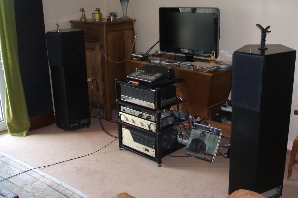

Bonjour
j 'ai acquis la platine seule de cette TD 124 il y a une huitaine d'année ,venue d 'Autriche ,sa réception m'a reservé quelques mauvaises surprises lors du déballage . L'ancien propriétaire n'a pas pris le soin de désolidariser le plateau de l'axe avec pour résultat un poiçonnage du fond de palier et un voilage de la collerette sur la quelle viennent les vis de fixation du plateau qui tournait " en chaloupant "..
Une belle introduction à la compréhension de cette belle mécanique qui s'est facilitée par les échanges avec Joel Boutreux sur vinylengine.
Je lui ai envoyé l'axe pour une rectification de la collerette et avec en retour le kit complet de maintenance moteur plateau que la plus part d'entre vous connaissent.
J 'ai commandé un socle de platine réalisé par studio hifi en Allemagne et un SME 20120.2 sur la baie ainsi qu'un kit de conversion cable RCA. pour le raccordement de la modulation entre le bras et l'entrée phono
La cellule utilisée est une AT 33Ptg mk1 (acquise sur un site eBay au japon )
j 'ai donc pris l'option d'une restauration "classique" que je vais compléter par une modification de la suspension moteur selon le site ci joint

Posté le: Lun 24 Aoû 2015, 21:59 Sujet du message: TD 124 II "classique" |
Je n'ai pas inclus en photo la 135II sur laquelle je réalise une remise en état de l'index antiskating qui est "cassé" ainsi que la lenco qui est totalement démontée pour une modification "non classique" cette fois;
Enfin l'ajout des "spring " pour la modification de la suspension moteur est déjà mise en oeuvre par quelques utilisateurs au long cours de TD 124 sur un forum voisin et vintage que vous connaissez sûrement;
Le résultat semble convaincant en terme de silence qui reste le point faible de cette vénérable machine si 'on laisse comme ça"
La fixation du bras sur ka plinthe d'origine fait l'objet d'une réflexion de ma part, je ne suis pas convaincu de la rigidité de l'ensemble avec un effet "plongeoir "
si vous avez des idées ,elle sont les bienvenues..
