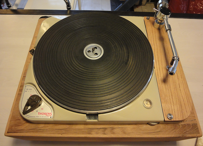

Elle est arrivée ce matin de JP par l'intermédiaire de Thierry.
Première impression, visuelle, wow, le socle bois lui va à merveille. D'habitude le bois me fait ch... mais là, le chêne brut est ce qu'il fallait aux teintes de la mkI. Deuxième impression, visuelle aussi mais pas que, y'à un peu de taf.... le clutch frotte, le pitch est inopérant, les vitesses sont décalées etc.... Voilà la mission : la remettre à neuf. Merci de votre confiance les gars

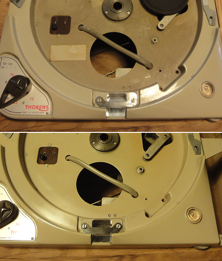

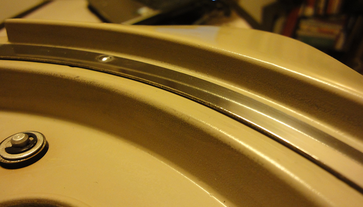

Bon, ça commence en douceur par un petit truc facile, le clutch.
celui de la mkI est légèrement voilé. Le clutch, y'à les partisans et ceux qui s'en foutent, moi j'm'en fous, mais comme ce n'est pas ma platine et que j'ai dit que j'allais la remettre à neuf, ben je me coltine le dé-voilage du clutch. Je suis tenaillé entre ma parole et mes convictions....je sais, c'est triste. Bref, le machin est tordu. Photo du haut : comment il est, photo du bas : comme il devrait être

Le mien avait aussi un coup par les feuilles. Coup de bol, un simple réajustage des vis à ressorts ont corrigé le problème. J'ai cru comprendre que certains ont été obligé de se fader le démontage complet du mécanisme pour planer la pièce

ouais, je me suis fais ce petit plaisir sur la mkII, sauf que comme le sur-plateau est voilé ça changeait que youp Sur la mkI le sur plateau est nickel (ce qui est rare) donc ça vaut le coup de se casser un peu le tronc, en plus j'étais pas obligé de tout de tout sortir (ce que j'ai quand même fait, parce que je suis maso, et que je voulais nettoyer les pièces).

des nouvelles du clutch, tout droit tout prop'
démontage, détordage, nettoyage, remontage, réglage : 1/2h chrono (merde, je suis un escroc) |

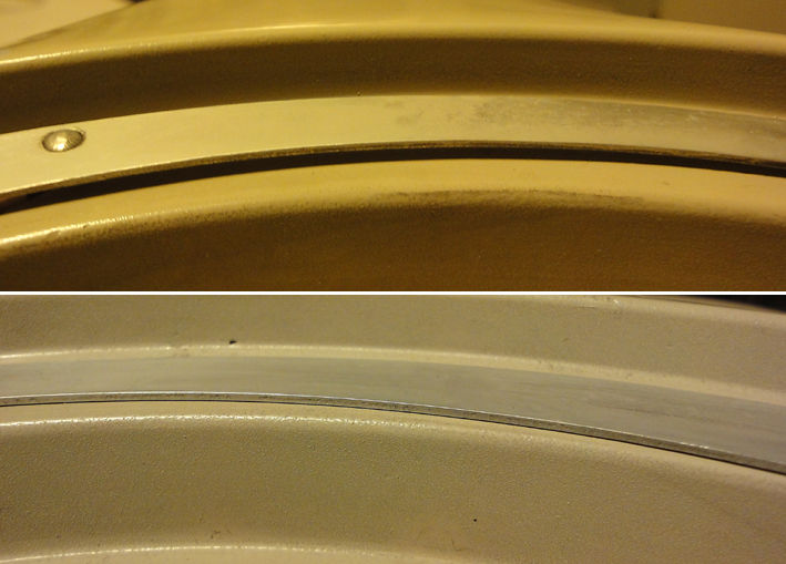

Bon, je ferme, demain je me fais le pitch
un p'tit avant/après pour le plaisir :
