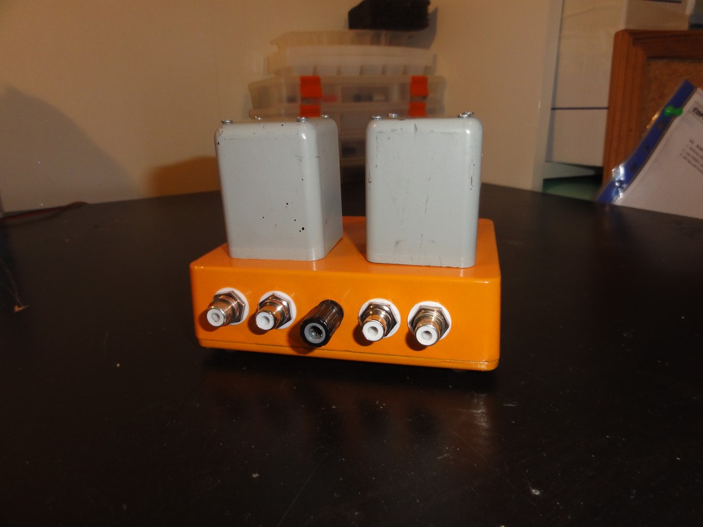

Je te montre les entrailles de mon step-up avec des UTC-A11. Pas l'ombre d'une ronflette ....

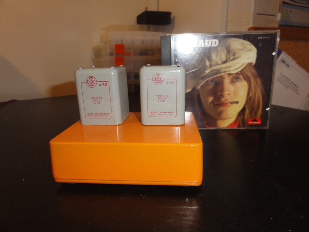

Effectivement, sont bien arrivés !
Premier constat : que c'est petit !!! Moi qui voyait çà de la taille d'une canette 33 cl (ou presque)... C'est quasi 3 ois plus petit.

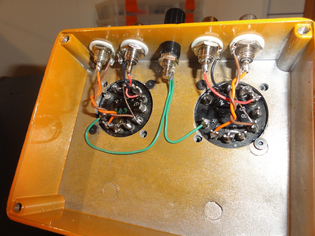

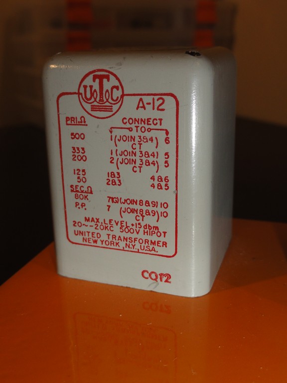

Pour le branchement : sont déjà câblés en 50 ohms (super ton pdf JLC... une fois que j'ai compris comment m'en servir) et "simple grid" au secondaire (je sais pas ce que çà veux dire). Ils auront tout de même le droit à une réfection pour quelque chose de plus propre (là c'est un peu "cra-cra" pour mon esprit maniaque). Concernant la masse, je ne savais pas ce qu'il fallait faire, mais difficile de se tromper : un fil bras -> transfos, puis un transfos -> préamp.... Sinon ronflette XXL. Une fois les bons branchements opérés, un silence quasi-royal (minusculissime ronflette que je devrais régler avec une meilleure organisation... Y'a des cables dans tous les sens pour le moment).
Et l'écoute : malheureusement, pas eu beaucoup de temps cette après-midi, mais j'ai quand même passé un Cat Stevens que j'adore (trouvé en pressage original, français, y'a 3 semaines) et Bob Marley - Babylone by bus. Si je ne suis pas un expert pour les CR, une impression de son "plein", "enveloppant", m'a directement saisi... Pour le Bob Marley, une ambiance de concert franchement pas mal retranscrite (l'enregistrement est réputé bon).... Le déchirement de devoir relever le bras et ne pas poser une troisième galette est aussi la preuve que l'écoute est hyper plaisante !

Bon ç'a semble kool -t'es branché en entrée en 200 ohms ce qui correspond bien à l'impédance de ta cellule (40 ohms). Les transfos sont montés rigides sur le boîtier métallique. A ta place je les intégreraient dans un boitier un peu plus grand calés dans une mousse pas trop ferme pas trop rigide. Ca fait un peu bidouille, comme on peut le constater sur ma photo, mais ça découple bien les transfos et ça peut supprimer ton problème de mini ronflette. Bien que d'après ce que tu décris c'est effectivement sans doute en recherchant une position ad'hoc dans ton système, par rapport aux autres équipements que tu arriveras au bon résultat. Ces petites bêtes sont sensibles à l'environnement. C'est aussi d'ailleurs pour ça que lorsque je monte un SUT, je ne laisse pas les transfos à l'extérieur pour faire les fiers... ils sont plus silencieux dans un boîtier métallique, en plus de leur propre blindage. En tous cas bonne écoute

Je prends note pour le découplage (j'ai récupéré un bon paquet de silent-blocks sur divers appareil, j'aurai de quoi faire), par contre je pense bien les laisser apparents, comme sur le socle actuel. A mon avis, raccourcissement des câbles (je placerai les UTC au plus près de la platine), recâblage des bornes, câble de masse moins bricolé, suffiront à supprimer le peu de bruit restant.

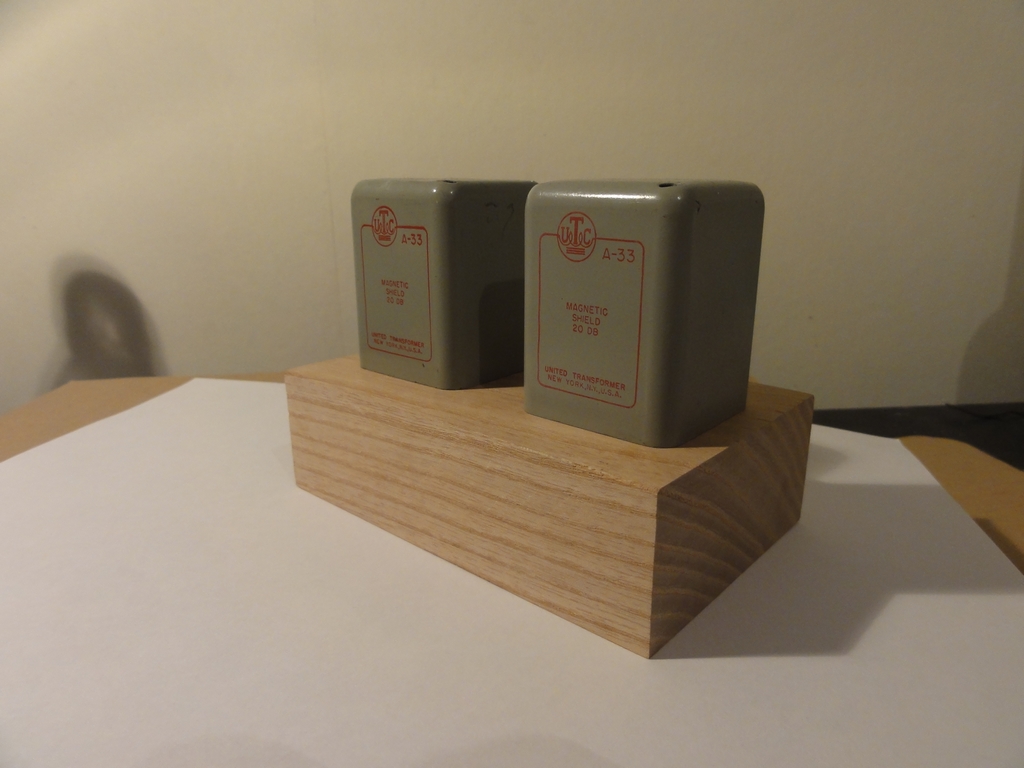

Bon, m'suis fait engueulé par le chef, au téléphone, pasque je mettais pas de photos d'un autre petit machin acheté dernièrement.
En attendant, en voilà deux du mini socle pour les minis transfos (assorti au socle de la 124) :
.jpg)
.jpg) Depuis, j'ai juste rajouté des petits pieds autocollants. Me reste à terminer le recâblage de mon bras pour un test

joli boulot!
tu as creusé par en dessous?

Yep, toute une cavité en dessous (faudra que je vous montre çà). Par contre, les perçages ne sont pas parfaits (y'a même un petit raté) donc je pense que je referai un socle quand j'aurai un peu de temps/motivation/envie !
Quoi qu'il en soit, c'est sympa d'avoir le socle, la planchette et ce petit morceau tout assortis !
