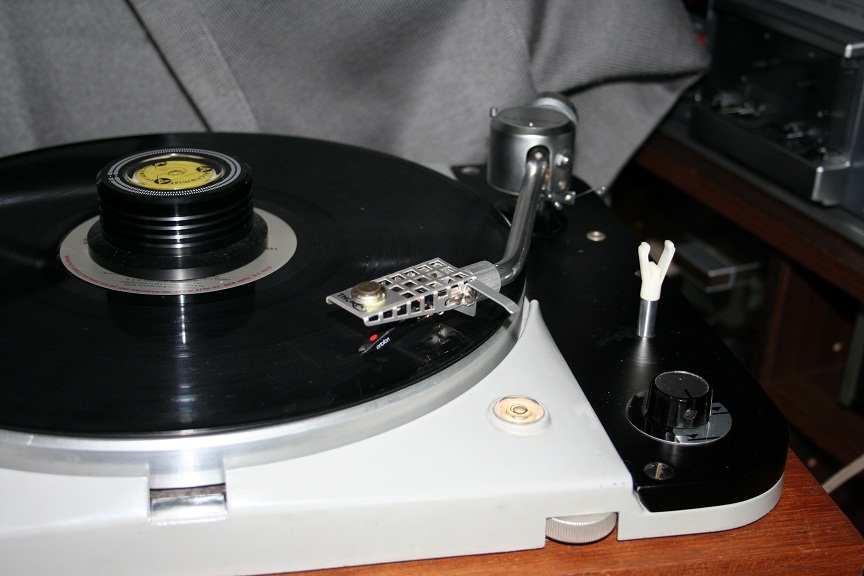

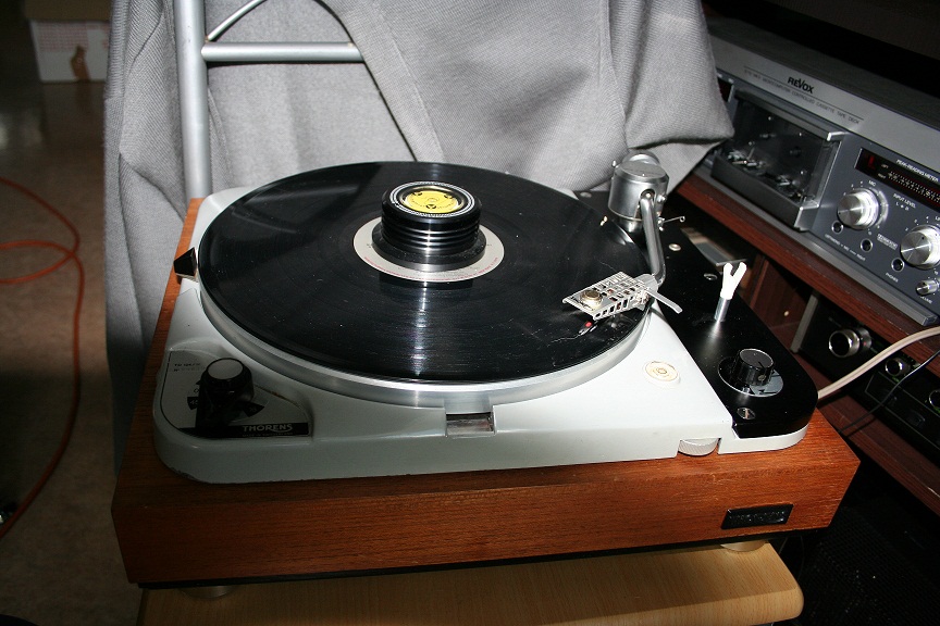

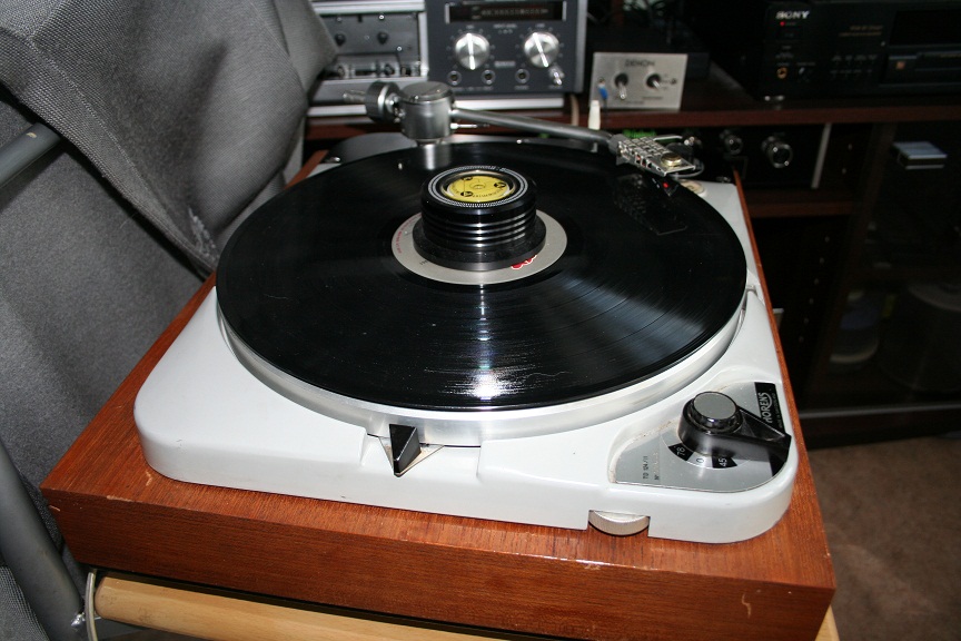

Quelques news de ma 124 partie en pension chez Pierrot 62. en effet, le pitch a été tripatouillé avant moi, et en plus, il y a du jeu (je ne sais plus trop où, mais Pierrot me l'a dit au telephone.) D'ailleurs, il m'a réparé ce pitch à la con, ca aété difficile. De plus, il m'a refait le joint de fond de palier. Nous avons eu quelques sueurs froides aujourd'hui, car en plus de tout ca, il m'a changé le silent block du cp du bras, super travail. j'ai acheté à Goulven le tp 14 sans le contre poids d'anti skate, eh bah, on a voulu en replacer un (1,4g, selon violette sur le vintage). Ca a foutu la merde: du coup, pas d'antiskate, on s'en fiche, je trouve cela inutile sur ce genre de bras (son ainé, le BTD12s en est dépourvu). Au final, j'attends de la récupérer avec impatience. Vous voulez des photos hein? En voici!

Elle est toute mimi comme ça.
Les 1,4g m'étonnent un peu. Je t'avais pesé le mien et on était à 2g il me semble.

Sympathique !
Le poids sur le porte-cellule, c'est pour rajouter de la masse dynamique ? |
| Revenir en haut |
Le Cidre Administrateur
Posté le: Mer 14 Déc 2011, 12:53 Sujet du message: Encore une 124 dans ce forum |
| cellule trop léger pour le porte cellule. (j'ai le même problème sur le TP50 de mon BTD 12s) |
| Revenir en haut |
Gabi .
Posté le: Mer 14 Déc 2011, 13:00 Sujet du message: Encore une 124 dans ce forum |
Ok c'est bien ce que je me disais. T'as pas tenté de le mettre dessous plutôt ? |
| Revenir en haut |
Posté le: Mer 14 Déc 2011, 13:01 Sujet du message: Encore une 124 dans ce forum |
c'est pour les tests que Pierrot me fait. je vais taxer le tp 50 de ma 135 qui est déjà lesté par le dessous  |
