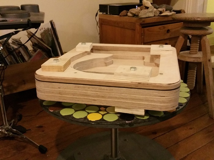

TOSCAN .
Inscrit le: 20 Sep 2015 Messages: 138
Localisation: Nantes  Quel(s) galet(s ): TD 124 TD 135 Ampli: Jolida JD 202A EL 34 et Préamp Enceintes: NANO Jean Marie Reynaud
Posté le: Lun 1 Fév 2016, 01:08 Sujet du message: Socle pour la danseuse 124 mk2 |
Bon voilà , j'ai passé le dimanche a finir le socle de platine et voici le résultat esthétiquement rien a dire c'est au top et j'en suis très satisfait , maintenant voici les améliorations et les premières impressions
Pour le premier essai j'ai placé le châssis sans Mushroom, directement sur le socle et cela a pris du temps , j'ai du revenir a trois reprise pour la vérification et que rien ne touche au niveau du système du bras puis j'ai réussi a placer la platine bien au fond du socle, d’après moi rien ne touche bien qu'elle soit très très légèrement bancale d'un coté , 1 ou deux 2 mm reréglage du bras et poid de la cellule Puis première écoute platine collé au chassis sans suspension
Alors là, je ne comprend pas , tout était moins bien, son droit et sec pas chaud et rond comme avant J'ai demandé l'avis d'oreilles plus jeunes , et le les avis sont les mêmes, c'était mieux avant
Donc j'ai découplé le chassis du socle en utilisant pour l'instant les rondelles sur tige filetées et j'ai monté le chassis de 0.5 cm au dessus du socle Et là tout s'est ouvert son plus chaud et rond et musical
Je ne comprend pas vraiment ce qui engendre un tel changement, qu'en pensez vous ai je fait une erreur ?? A quoi doit t’ont s'attendre après changement du socle d'origine, j'avais compris au lire de tous que cela apportait un plus Demain je remettrais des que j'ai le temps les mushrooms silicones Sinon elle est superbe maintenant et je garde le socle noir pour de tps en tps changer de look

le bleu Administrateur
Posté le: Lun 1 Fév 2016, 13:48 Sujet du message: Socle pour la danseuse 124 mk2 |
Superbe!!! j'adore.
Tu l'as vernis?
| Revenir en haut |
Balooh .
Posté le: Lun 1 Fév 2016, 14:59 Sujet du message: Socle pour la danseuse 124 mk2 |
"Donc j'ai découplé le chassis du socle en utilisant pour l'instant les rondelles sur tige filetées et j'ai monté le chassis de 0.5 cm au dessus du socle Et là tout s'est ouvert son plus chaud et rond et musical
Je ne comprend pas vraiment ce qui engendre un tel changement, qu'en pensez vous ai je fait une erreur ??"
Peut-être que la conception de THORENS avec des Mushrooms doit y être pour quelque chose... Si la platine n'était pas posée à même le socle, c'est qu'ils ont dû avoir les mêmes ressentis que toi... |
Posté le: Lun 1 Fév 2016, 15:06 Sujet du message: Socle pour la danseuse 124 mk2 |
Bonne question....
Je pensais que les platines suspendues, ou montées sur des plots, c'était pour les isoler des vibrations extérieurs, des vieux planchers des maisons des années 60 où tous les 3 pas de danse le disque sautait... Les platines plus modernes sont toutes montées rigide et lourde, une autre façon de ne pas sentir les vibrations (?).
