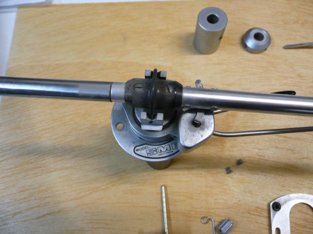

Je vais farfouiller pour ces couteaux et aussi pour le ContrePoids suplémetaire qui existe pour les cellules lourdes, si vous voyez des pistes

La pièce en plastique nir sur l'articulation du bras existe en version bronze, plus raide et proposant moins de surface de contact et surtout s'usant bien moins que le plastique d'où un maintient de la précision du bras dans le temps.
--- Lilian ---
| Sauf que les couteaux du bleu m'ont l'air en acier...
J'ai une paire de couteau en acier (pas en bronze), ceux d'origines du SME série II à la maison, on peut en discuter si tu ne fais rien de ta SPU, et si le diamant d'icelle est convenable - je blague - (les couteaux en bronze étant déjà sur mon bras).
Sinon, le contre poids arrière est déjà la version "lourde" du bras. Donc à la limite, ce qui pourrait manquer pour certaines cellules légères modernes, c'est le contre poids "léger" que j'ai sur mon mien...

Merci pour toutes ces info. Donc : Oui couteau en acier, j'ai vérifié, donc pas en plastique, pas de trace d'usure, je regarderai mieux à la loupe après nettoyage, Merci
Pour le Contre poids, j'avais vu la version avec une rondelle poids que ce rajoute (une option), or moi, mon C.P. est d'un seul bloc.... je me disais qu'il me manque cette rondelle.... Maintenant je viens d'aller voir les photo de ta bécane, en effet, c'est bien différent. Merci pour l'info, je suis un vrai Bleu moi....

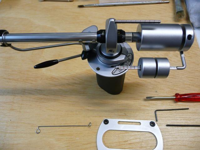

C'est tout simplement que tu as une version "early" du série II, et que manifestement le type qui a conçu le système que tu as avait très bien fait les choses: si le tranfos de la spu est dans le PC (ce qui est fort possible), la cellule doit être effectivement bien lourde mais avec le contre poids lourd que tu as, ça doit bien passer.
Lorsque tu auras remis en route l'ensemble avec les enceintes, je suis persuadé que ça va VRAIMENT faire de la musique

Un bras superbe et impressionnant, vu pas plus tard que samedi chez Bébert. Une très belle pièce
Très beau rendu avec la cellule SAE.
