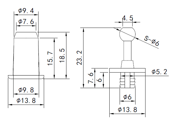

Pour information : la société "Tout Le Haut Parleur" (lien ci-dessous) vend sous la référence CF-850 une reproduction (presque) parfaite des clips de fixation façade montés par CABASSE sur de nombreuses enceintes des années 70-80.
www.toutlehautparleur.com/accessoires-en...-plastique-noir.html
La seule différence concerne le diamètre de la collerette, trop grand de 1mm (13,8 mm au lieu de 12,7 mm pour l'original)... ,;,(
C'est ballot car cela oblige à meuler chaque collerette pour enlever 0,5 mm de matière sur toute la circonférence (ce qui représente pas mal de boulot pour les 8 pièces) !
Mais ensuite, l'insertion dans l'ébénisterie est parfaite ! :ok: Et vu leur prix raisonnable (moins de 3 € le lot de 8 + fdp) je ne peux que recommander ces clips grâce auxquels j'ai pu restaurer à l'identique des façades de Galion 4...

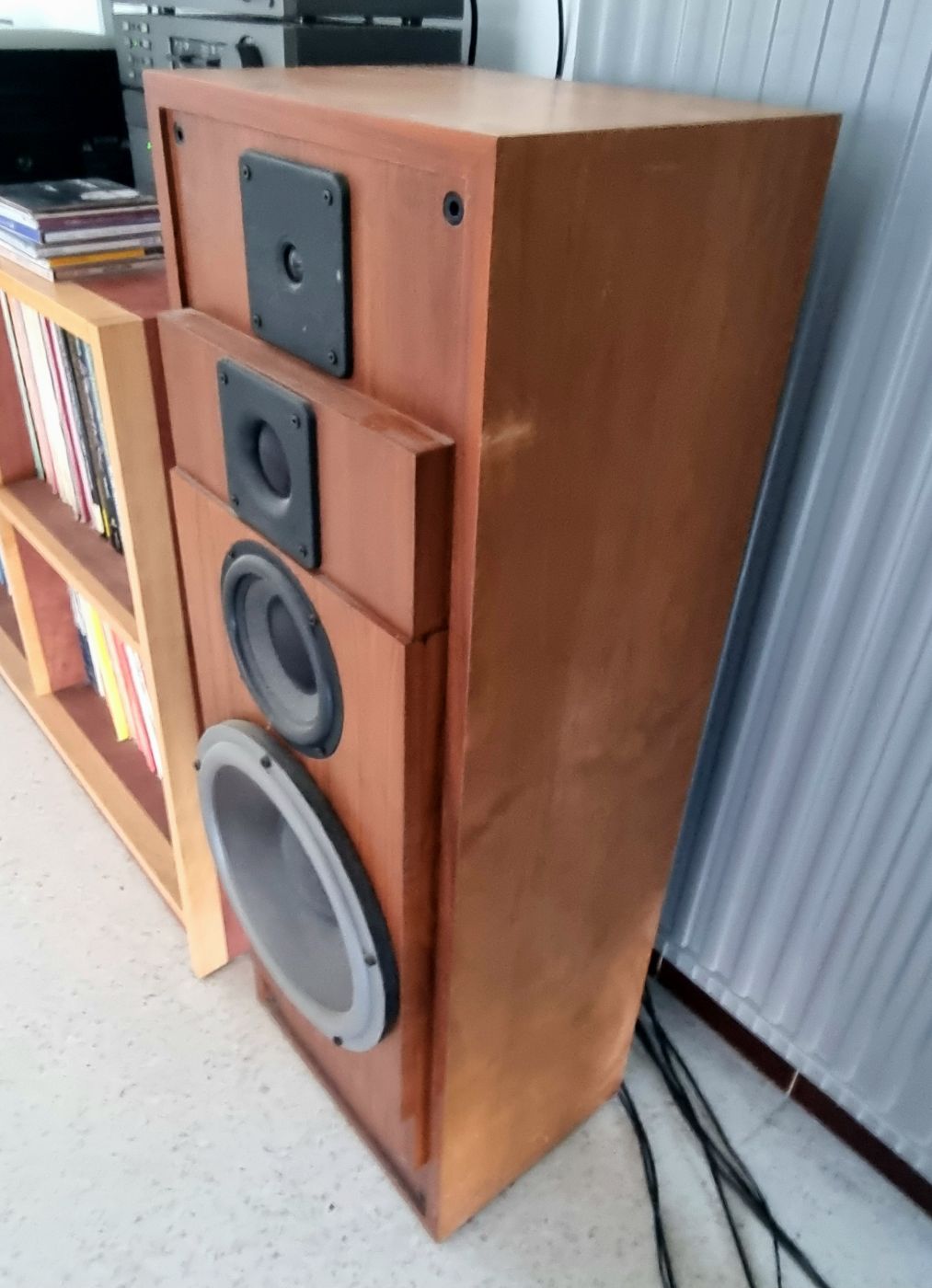

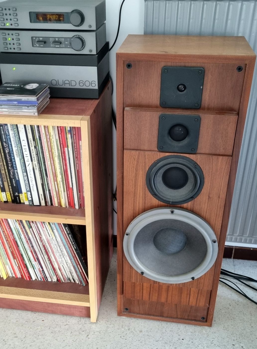

C'est une 4 voies passive, dimensions 100 x 36 x 34 cm. Elle reprend de la "Sampan lourd" les 2 dômes (tweeter et haut médium) ainsi que le grave de 30 cm qui est ici épaulé par un bas medium de 17 cm dont les fréquences de coupure du filtre lui affectent l'essentiel du spectre vocal. A l'écoute c'est une réussite : à la fois neutre et extrêmement détaillé, avec un grave qui descend très bas (pièce de 25 m²).

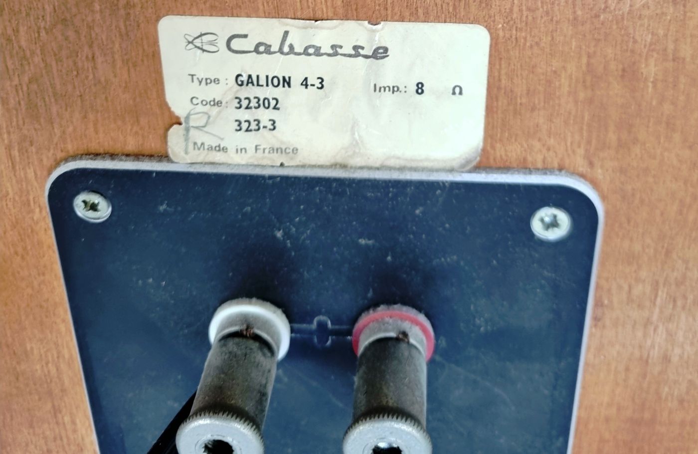

Le bornier n'est pas celui d'origine...

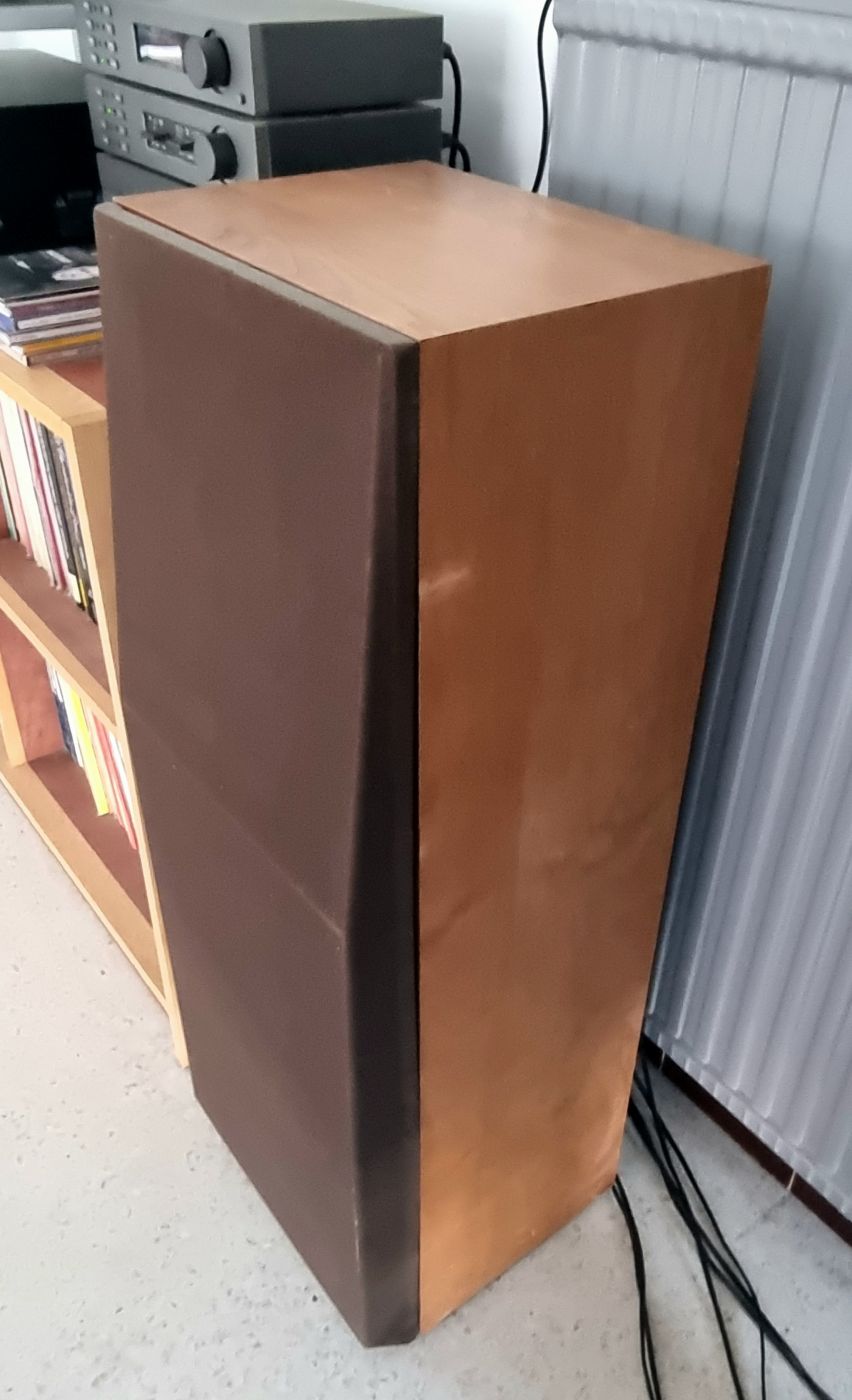

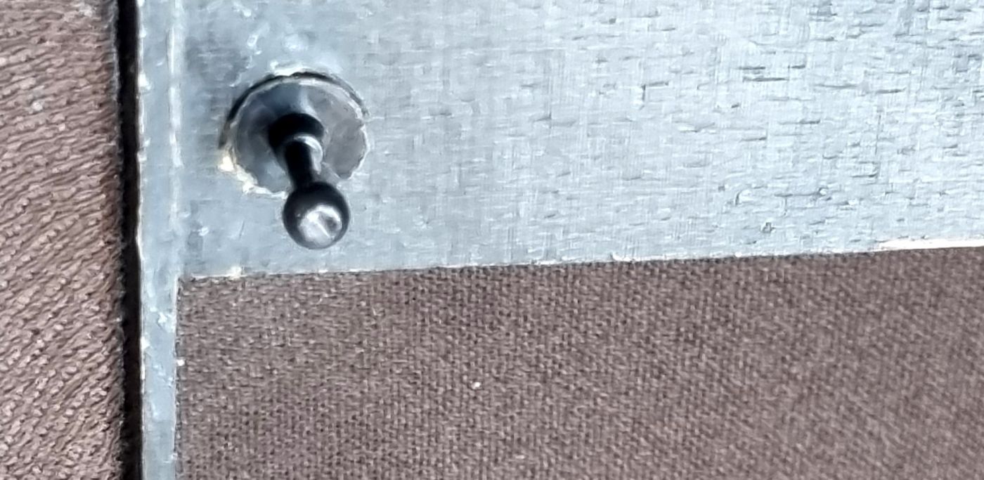

Ci-dessus l'un des clips de fixation de façade objets de ce topic. Le tissu marron très typé "années 80" accuse son ancienneté : j'aimerais le remplacer par du noir ou du gris. Il faut aussi que je retrouve les logos Cabasse qui sont manquants...

¨Pas mal tes biblio !! :-)))

Tu as bien raison de t'indigner ! Mais c'est "l’œuvre" de leur précédent propriétaire... ,;,(
En bon Cabassiste que je suis aussi (mais uniquement pour ce qui fût produit du temps de Georges !), j'avais acheté sur LBC une paire de borniers d'origine que je n'ai finalement pas installés car ceux là "font le job" et reboucher les 4 trous de façon esthétique promet d'être chronophage ! Je verrai plus tard à l'occasion du chantier de remplacement des tissus de façade...
