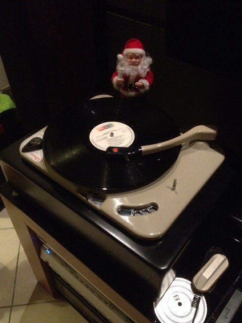

Posté le: Dim 22 Déc 2013, 18:53 Sujet du message: Condensateur td 184/pb vitesse/ réno ampli gémeaux |

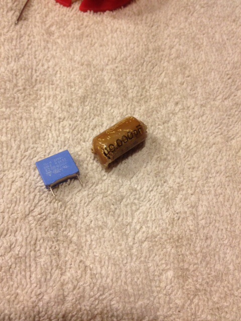

Bonjour à tous Bon ça y est le condensateur est enfin changé, la platine chante actuellement et plutôt bien.... Question aux spécialistes : j'ai récupéré une shure m95he, puis je la monter sur le bl 104 ?
 D'avance merci. Bonnes fêtes à tous, encore merci Thierry pour la 44. Cdt

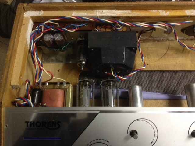

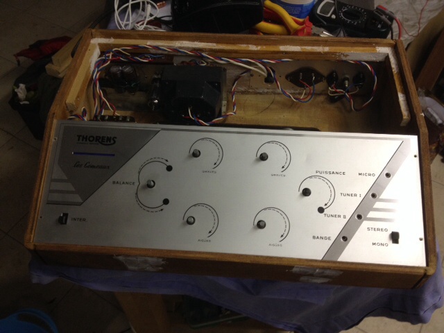

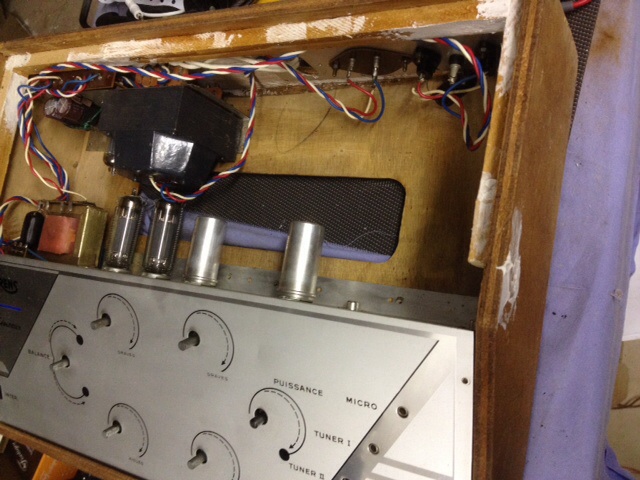

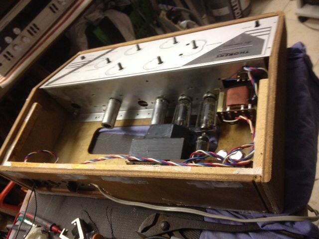

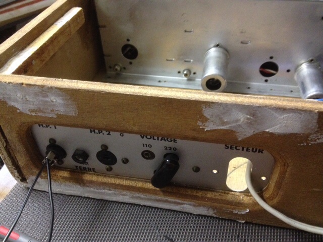

Bonjour à toute la communauté, Bonne et heureuse année 2014. Du nouveau du côté du Gémeaux , j'ai remis en route ce jour l'ampli. Auparavant j'ai modifié la profondeur du coffre pour se rapprocher de la taille du socle de la platine. Je vais l'habiller en skai ...le socle de la td y passera peut être..à suivre. J'ai changé les 6 condos de l'ampli. Il fonctionne bien un petit lecteur cd branché sur les rca...sauf la fameuse ronflette. La solution de la self reste envisageable comme vu sur le forum. Reste le schéma...où la brancher? Merci d'avance pour votre aide. De plus , l'interrupteur nommé "inter" ne fonctionne pas , l'ampli reste allumé. Je l'ai démonté et nettoyé mais aucun changement visiblement le courant n'est pas interrompu ... Ps : Thierry, je n'ai pas encore testé l'autre cellule.
