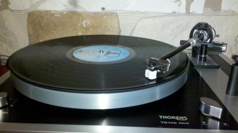

Bon, je viens d'aller chercher la 145 pour écouter de la zik.
Ma platine quotidienne c'est un LAB, et comme je rénove une autre LAB et que j'arrive pas à trouver d'où vient mon problème de masse, je me suis décidé à débrancher la dayly LAB (hum ça sonne bien ça) pour regarder les branchement d'origine, et tant qu'à faire lui nettoyer les entrailles ... tant que j'y suis.
Habituellement, j'ai la 135 en réserve. Donc je met la 135 en route, et ben j'ai aussi un problème de masse !
Excusez ... Mais j'explique. Je l'ai testé y'a pas longtemps ... elle était comme d'habitude, ok quoi ... Mais bon ... J'ai un peu fait tourner les cellules pour des tests ...

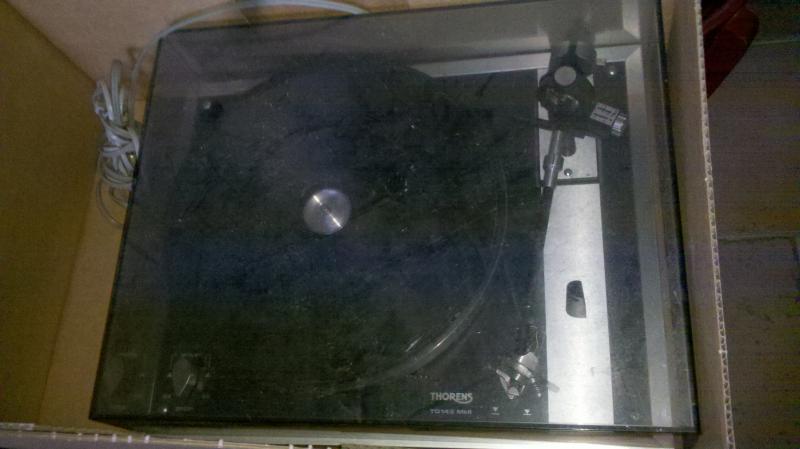

Pour en avoir le cœur net, je sors la 145 MKII qui n'a pas tourné depuis des lustres (genre 5 ans). Attention, mes photos, c'est juste de l'art.
Le truc marrant, c'est que je lui avais collé une AT pas chère dessus, m'en souvenais plus.
Un nettoyage rapide:
Et je la branche:
Il a toujours eu des grandes oreilles Ringo...
Résultat, j'ai aussi un bruit de masse, mais très faible cette fois.
Alors voilà, je me demande:
- Est ce mon ampli ? Pour en être certain, je vais aller chercher un autre ampli, si ça continue, je ferai mieux d'écouter de la musique au grenier. C'est d'autant plus bizarre que je n'ai pas de problème avec la dayly LAB.
- Est ce que mes platines sont toutes daubées ? J'ai joué à la valse des cellules OK On fait des travaux dans la maison donc poussière OK, mais pas à côté des platines, et je les protège la HIFI avec une nappe quand il le faut.
- Serait ce un problème de proximité des enceintes? J'utilise en ce moment des toutes petites biblio car elles prennent pas de place et tiennent sur le meuble. Sur ma dayly j'ai une M92 Sur la 135 et la 2ème LAB une M44 Et donc une AT sur la 145 Peut être que les cellules réagissent différemment.
Je vais tester avec un autre ampli pour en avoir le cœur net.
Sinon, la 145, Je n'ai jamais vraiment été enthousiasmé, elle fait le job ok, mais là j'avoue que je la redécouvre. Je songeais de plus en plus à la vendre (c'est pourtant pas mon genre de me séparer d'une platine), mais non je pense la garder, pas si mal en fait. Le bruit de masse est léger, je ne l'entends pas à 5m. La cellule est un peu criarde dans les aigus, mais c'est plutôt pas mal, mieux que mon souvenir.
Et puis, il y a une bonne nouvelle, dans mon souvenir, justement, l'arrêt auto ne fonctionnait pas, ben là il remarche. Par contre, je lance le 33T avec le sélecteur de gauche, j'avance le bras, et j'actionne le sélecteur de droite pour descendre le bras, là elle s'arrête, obligé de remettre un coup de sélecteur à gauche ... pas normal, non ? Avant le stockage, je l'avais nettoyée et j'avais lubrifié le puit. Les platines sont stockées au grenier, mais c'est isolé, donc tempérée et sec, chacune dans un carton solide.
Bref pas déçu de ce test, si ce n'est le bruit de masse. To be continued ...

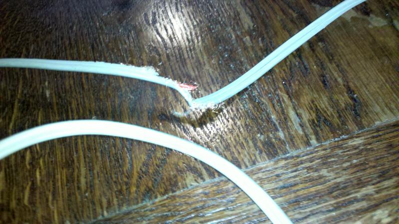

... y'a des jours comme ça où l'on a vraiment pas de chance.
Je bouge la 145 et la pose sur la table pour changer d'ampli. J'ai pas fais gaffe que les câbles pendaient le long de la table (on fait excessivement gaffe à ce genre de chose à la maison ... vous allez comprendre ...).
Le lapin a bouffé les câbles !
Le temps que j'étais au grenier, il s'est pas gêné ... du pain béni pour lui ! |

Avec un canal dans le vide sûr que ça ronfle . en liberté le lapinou ?

Oui, le Lapin est en liberté tout le temps. C'est de ma faute, tout est anti-lapin à la maison, et on ne laisse jamais rien trainer à moins de 60 cm du sol. Je ne lui en veux pas, c'est son instinct, il "touche" avec les dents. |

il a pas de mains ton lapin?
Pour les soucis de masse, le fil sur une vis de l'ampli, et tu testes toute ta platine en touchant de ci et de là ;-)
