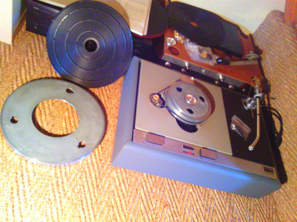

Marc, Voici le plateau de la 125 (idem 150, 160, 166) :
Vue du dessous:
Vue du dessus:
La face dessous est plane (enfin je veux dire sans relief )
La face dessus s'encastre sur le même plan que le petit plateau.
(Sur l'EMT 928 il y a plus d'un mm car le grand plateau est plus épais que celui des Thorens)
Aux dernières nouvelles de Juanjo Etxanis la mise sous presse aurait apporté un changement positif (peut-être pas 100% mais sensible)
"Hola Thierry, uso un nivel de burbuja para hacer las comprobaciones lo que pasa es que tiene una pequeña rebaja en los bordes y no se ve bien en las fotos pero compara la otra foto que te mandé con estas y verás la diferencia. Mañana comprobaré de nuevo y ya te enviaré más fotos. Si, acabo de ver el foro, una maravilla de compañeros."
Ceci pour la dernière phrase .

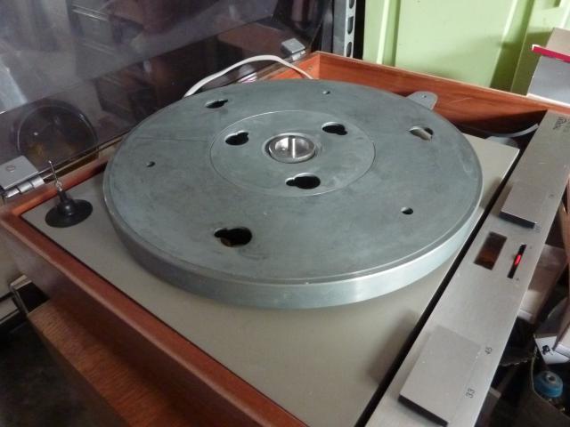

Hello,
J'étais persuadé que c'était les mêmes....
Donc je suis parti dans le garage, j'ai sorti un 150MKII et une 125MKII
Pas de trou d'usinage pour un équilibrage éventuel sur le plateau de la 150, ni d’ailleurs sur celui de la 125. (par contre j'en ai des faux, qui sont moulé dans le plateau d'une 150 MKI, amusant!) Je crois qu'il y a eu beaucoup de séries en 20/30ans ou même peut-être 40ans avec les dernière 160, sans doute aussi plusieurs fabricants différents, des reff différentes... donc un peu de tout suivant les années).
J'avais déjà constaté ça pour des 160, des 165, et 166.... Un jour 2 plateaux identiques sur des 166, on se dit que c'est ce modèle là et pas un autre, et plus tard on trouve un modèle un peu différent sur une autre 166
Quizz : le plateau de quoi ici?
Et le plateau de quoi ici?
Bon vous avez trouvé? (à part les 3 petits trous)
Moi non plu, mais je me suis attacher à bien poser celui de la 150 d'un coté et pas de l'autre pour ne pas les mélanger, car de visu ce sont bien les mêmes, je n'ai pas vu de différence, ni au poids d'ailleurs.... donc

Merci Ben, je ne disais donc pas trop de conneries. Pour moi les enlèvements de métal pour équilibrage ne correspondent qu'à des pièces le nécessitant et non à un modèle équilibré et un autre qui n'y aurait pas droit
