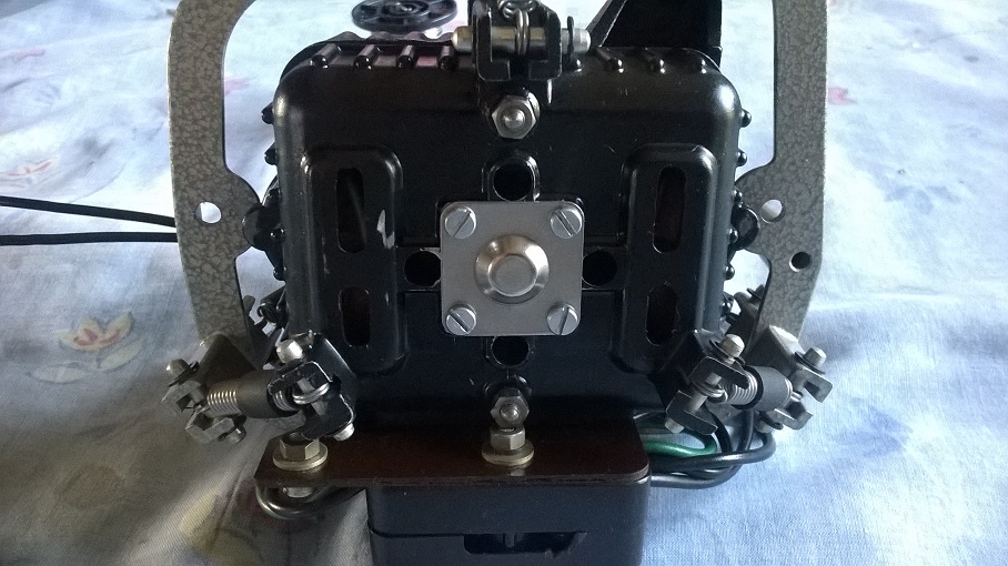

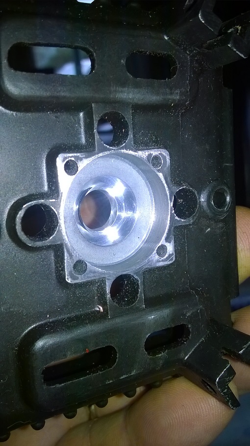

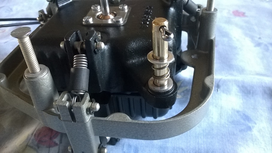

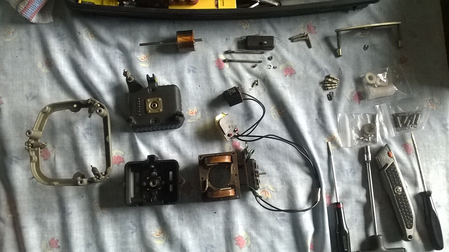

quelques photos

Diamaguene .
 En ligne
Inscrit le: 08 Fév 2013 Messages: 376
Localisation: Bretagne  Quel(s) galet(s ): TD124 MKII + SME 3009 + DL103 Ampli: Marantz Model Thirty Enceintes: Ditton 66 restaurées
Posté le: Jeu 14 Jan 2016, 20:49 Sujet du message: la 301 de papa |
Purée, y'a du métal là
____________________________________________________________________________________________________ "Me, We" Mohammed Ali |
| Revenir en haut |
papamano .
Posté le: Jeu 14 Jan 2016, 21:14 Sujet du message: la 301 de papa |
ouai ça devient bon
