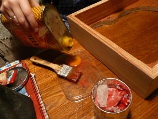

Bon j'ai fait des essai....
M'dame peint, scult, grave.... et m'a prêté de l'encre miscible dans ma cire d'abeille incolore (légèrement jaune)
On a donc commencé à l'encre rouge, car je voulais avoir un socle Brun-Rouge foncé.
donc un essai en dessous
Puis le dessus....
On a fait ça un soir, lumière artificiel, .... bon ba c'est fait ok....
Mais à la lumière du jour le lendemain c'était rouge vif, aie....
glups

MessagePosté le: Dim 5 Fév 2012, 23:16    Sujet du message: Teinter du bois..... d'une plinthe de 134 Répondre en citant
effet rouge-rose, oui tu as raison lilian.... glups.... c'était vraiment pas top
donc le lendemain, teinture jaune et cire, on abandonne le rouge Mr. Green
(et pas de réflexion sur les vielles chaussettes, c'est pratique pour cirer, polisher, et ça me va comme un gant....
après faudra monter les couches de cires....
et ça plait au scouateur...
Chat c'est fait...
et on dit goooo
charnières, 4 vis et hop......
