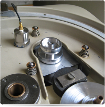

Je viens de commander les pieces pour l'installation des rca J 'ai encore une petite intérrogation quand a la détermination de certains bruits a haut volume Lorsque j' écoute à fort volume , par exemple le Stabatt Matter de Vivaldi par James Bowman Lors des silences j'entend faiblement comme un bruit de roulement Est ce cela, qu on apelle le rumble Dans l'affirmative comment y rémédier au mieux sachant que le moteur ne fait quasiment aucun bruit Oreille au dessus de la platine on entend quand meme le bruit de roulement du galet sur le plateau, est ce normal ou peut t on envisager une amélioration en changeant le galet

Hi,
Quand tu lève le bras, que le diamant ne touche plu, as-tu toujours ce petit bruit? ou est-ce tout simplement le bruit du diamant dans un sillon qui n'est pas parfaitement lisse?
Pour le Rumble, je ne sais pas trop..... pour moi c'est le bruit de la méca de la platine qui résonne dans la cellule, puis donc dans les HP, mais je ne suis pas sur que ma définition est exacte...

hello Quand je relève le bras il n y a pas de bruit du tout mis a part le souffle lié a l'ampli et au preampli phono
Ce léger bruit de roulement n'est pas gênant on ne l'entend pas lors d une écoute normal , c'est simplement quand on monte très fort le volume qu il se répercute
le moteur ne fait quasiment aucun bruit et lorsque le plateau tourne libre , il n'y a aucun bruit également
idem pour la poulie près de l'aimant pas de bruit en fonction libre
J'en conclu et je pense que cela vient du galet qui émet un léger bruit de frottement sur le plateau que l'on perçoit a 15 cm de la platine oreille au dessus du plateau
Peut être que c'est tout a fait normal et que les autres 124 émettent également un léger bruit de frottement du galet ou alors celui ci commence à fatiguer et il faudra penser à le changer, mais je veux en être sur avant
Je vais faire un essai avec ma lenco 75 qui ne présente aucun bruit du tout en fonctionnement pour comparer

Toutes les platines à galet Thorens ou Lenco que j'ai ou eues faisaient un bruit d'entrainement , à niveau élevé, voire très élevé, difficile à distinguer du bruit de surface du disque mais généralement inférieur à ce dernier et vraiment très inférieur au bruit entendu à 50 cm d'oreille de la platine.
Une amélioration du bruit consiste à remplacer le galet, Thorens ou Lenco, par le galet italien. Encore que je n'aie pas assez de recul sur la tenue dans le temps de l'italien (est-ce par purisme / cadeau qu'il fournit 2 ou 3 anneaux ....). Bruyant, le galet Thorens est presque éternel, c'était peut-être un choix raisonné. Si tu veux essayer un d'origine neuf je peux t'en passer un.

Une 75 qui fait autant de bruit qu'une 124 est assez rare. Sauf quand elles sont toutes les deux non révisées ou reconditionnées au mieux. Pour avoir eu ces machines et posséder encore une 75, elle fait moins de bruit qu'une 124.
Par contre, je te confirme, la GRADO Black est une daube.
Le galet italien sur la 124 fut un vrai plus. |

Pour le galet classique ma proposition tient toujours mais si je ne les ai pas utilisés c'est bien parce que le galet italien est moins bruyant. Cela dit le bruit du galet classique ne passe pas sensiblement dans la modulation. Pour essayer un normal tu me donnes ton adresse et je t'en envoie un.

Mon galet n a pas l air abimé, enfin d'après moi
Si comme tu dis le galet Italien sera plus silencieux je prendrais plutôt cette option
Voici le disque Starker quasi neuf
Il faut aussi que je change les silents block du moteur qui sont d'origines
Il est difficile de vraiment déterminer d'ou viennent les bruits autour du moteur, axe et poulie
Je vais procéder par étape
