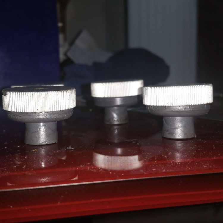

Pour le Bras voici une photo plus précise pour la hauteur peut être un peu bas ??? pour l'inertie tout est ok 4minutes maintenant En ce qui concerne les mushrooms est il normal qu ils s'enfoncent et qu'ils ne soient pas visibles sous le châssis , en regardant pas mal de photos sur le net certains sont visible d'autres pas ??

Salut toscan Effectivement ton bras a l'air bas et pas qu'un peu , mais l'effet perspective de la photo nous trompe peut-être
| Revenir en haut |
Gabi .
Posté le: Lun 12 Oct 2015, 09:05 Sujet du message: une nouelle danseuse td 124 II |
| J'ai l'impression d'après ta dernière photo que tu as mis les mushrooms au-dessus des coupelles. Je me trompe ? |

Les mushrooms sont bien en dessous des coupelles, on ne les voit pas car ils sont sous les coupelles ou dans les coupelles , peut être qu'avec le tps ils se sont affaissés J'ai tout démonté et nettoyé à ce niveau, et lorsque j'ai remis la platine sur les mushrooms, les coupelles se sont placées dans les mushrooms, c'est la que j'ai un doute, (mushrooms trop vieux, pourtant ils avaient l'air en bon état, bien que sec) Pour le bras il est trop bas , je vais le remonter quelques peu y a t il une hauteur définit ou faut il simplement que le bras soit de niveau en mode lecture, car la il y est presque à 3 mm près

Salut à tous j'ai toujours un doute quand aux mushrooms Ma femme me dit que je les ai monté a l'envers que le champignon doit être visible sous la coupelle d'aluminium voir photo ce qui voudrait dire que les miens sont hs je ne vais pas changer le socle, il est donc important d'avoir de bon mushrooms qui découple bien le socle merci de vos lumières

Bonne solution de dépannage. si tu as le choix entre plusieurs rondelles de caoutchouc, prend le plus souple.

Les joints placés ne sont pas très souples En attendant de trouver des mushroums aux prix raisonnables Les enceintes sont des Jean Marie Reynaud NANO Elles sont très compactes et collés au mur , du coup c'est le mur entier qui délivre le son . Très précises et spatiales Ampli à tube jolida el 34 L'association avec la td 124 est ce que j ai rencontré de mieux depuis 20 ans, apres une Rega p3, une td 160, une td 320 , une lenco l75
